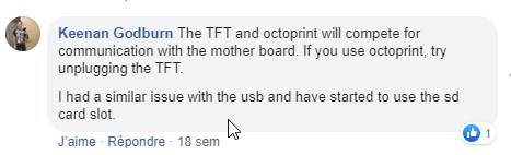

Ben oui, pour l'écran, tu as raison. je viens de vérifier. On peut changer la couleur pendant l'impression. IL faut donc que je modifie le firmware de l'écran pour lui dire que balnc, c'est pas 255,255,255 mais 150,150,150. Super !  Merci. J'essaie ça dès que possible.
Pour octoprint moi ce que j'ai compris c'est que le problème des freeze ne vient pas du transit pas l'usb. Le problème vient du fait qu'un pc (surtout windows) exécute des tonnes de trucs en même temps et plutôt par tranches très fines. Pour le coup il passe son temps à gérer les  interruptions. Tu reçois un message, tu vas su internet, tu lis une vidéo, tout ça fait des interruptions. Et il arrive qu'elles se téléscopent avec les commandes que ton pc envoie à la x1. Et ça freeze. Avec la rapspi, pas de tout ça. La machine est uniquement occupée à gérer ton impression. Et en prime c'est du linux, donc conçu comme un serveur dont le taf n°1 est de gérer les multiples accès. On est à des kilomètres d'un pc windows.
Mais le meilleur moyen est que tu installes octoprint chez toi. Tu verras par toi-même. Au passage le groupe octoprint francophone sur facebook est super réactif.

Hum jsuis pas sûr que ça vienne de là. Mon PC est assez "puissant" (bien plus qu'un Raspberry, malgré la couche Windows) et je n'ai jamais eu ce souci avec d'autres imprimantes. Le pire, c'est que Pronterface à par "monitorer" il ne faisait rien... Mais bref, le PC c'était juste pour les tests. Je fais tout sur l'écran mais si je peux surveiller avec Octo sans souci je vais le faire, j'ai un Rasp à recycler 😛

il y a 11 minutes, J-Philippe a dit :
Alors là, s'il faut aussi débrancher l'écran pour octoprint... 🙂
Même chose que pour le flash, mauvaise gestion des communications en série... J'ai déjà flashé avec le TFT au passage 😄
